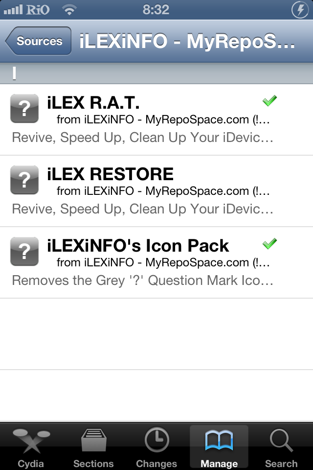

    Việc cài đặt iLEX RAT rất đơn giản bạn chỉ cần vào Cydia add thêm Source và chọn gói để cài đặt bằng cách:​

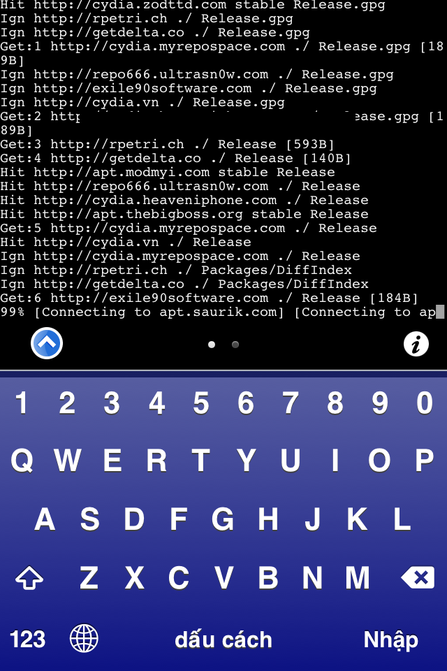

    Mở Cydia, nhấp vào Tab Manage=> Sources => Edit => Add source : http://cydia.myrepospace.com/iLEXiNFO/, sau đó cài đặt gói iLEX R.A.T có trong source. R.A.T là viết tắt của từ Remove All Tweaks có nghĩ là xoá sạch tất cả những tinh chỉnh Cydia đã cài đặt, tuy nhiên công cụ này có nhiều tính năng khác.​
    Sau khi cài đặt iLEX RAT bạn sẽ không thấy biểu tượng nào mới trên màn hình chính, tiếp theo bạn cần phải cài đặt MobileTerminal hoàn toàn từ Source BigBoss. Bây giờ bạn sẵn sàng restore với iLEX RAT, một lưu ý quan trọng khác, ngoài việc xoá sạch những ứng dụng liên quan đến Cydia, iLEX RAT cũng có chức năng khôi phục thiết bị bạn trở lại trạng thái ban đầu tương tự như restore lại với iTunes, vì thế bạn cần phải back up lại dữ liệu mới bắt đầu thực hiện.​

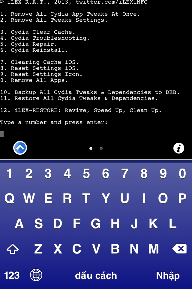

    Mở MobileTerminal, và gõ "rat" và bấm Enter, trên màn hình xuất hiện 12 tuỳ chọn khác nhau, tùy vào nhu cầu của mỗi anh em mà ta có thể nhập số nào mình cần theo mô tả của ứng dụng vào nhé. ví dụ ở đây mình nhập số 5 để sửa lỗi của Cydia. Và ở đây các bạn chọn vào khôi phục đầy đủ (option 12). Sau khi bạn bấm 12, bạn bấm yes để xác nhận 1 lần nữa, quá trình restore sẽ được diễn ra. Cuối cùng bạn thấy một nhắc nhở Reboot lại thiết bị sau khi quá trình restore kết thúc, bạn chọn Yes.​

    Chạy iLEX RAT:
