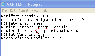

Mở file jar bằng Winrar, sau đó chọn thư mục META-INF, chạy file MANIFEST.MF bằng Notepad, sẽ được như sau, VD ở đây mình làm cho Yamee 1.3, chú ý phần được khoanh lại nhé: Tên của Icon chính là tên được khoanh tròn ở trên, bạn chỉ cần kiếm 1 file Icon nào bạn thích rename cho giống rồi add vào thay thế bằng Winrar là ok. Nếu chỉ có tên logo.png như trên thì icon đó nằm ngoài nhé, nếu như có tên và đường dẫn thì icon nằm trong folder theo đường dẫn VD như: \ABC\logo.png thì icon nằm trong thư mục ABC. Chú ý file icon phải là file png. Thế là xong!!! Mình tặng các bạn file Yamee 1.3 đã thay đổi Icon Yahoo,khá đẹp:>~o)
cái này đơn giản mà. Hình như có người post rùi. Mà bác hướng dẫn thiếu như thế nhỡ may có người thay icon xong ko biết làm tiếp thì sao. Sau khi đổi icon thì chọn Save lại sau đó Back ra chọn Select All đưa chuột vào 1 file bất kỳ (miễn là nó thuộc 1 trong số các file đc giải nén = wrar) click chuột phải chọn Add to Archive rùi gói lại theo định dạng *.Zip xong xuôi rename lại thành *.jar là ok.
Muốn đổi tên của file (hiển thị trong điện thoại) thì trong MANIFEST.MF tìm đến dòng MIDlet - Name chỉnh lại theo ý mình. Các bước còn lại như trên. Thật thú vị khi tất cả các pm trong máy n/y đều có tên là anh yeu em nhỉ. Hì hì
