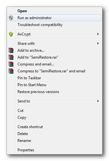

    Chuột phải vào file Semi-Restore và chọn Run as Administrator từ menu.
    *Chú ý: Nếu bạn gặp vấn đế khi chạy Semi-Restore bạn hãy chắc chắn là bạn đã cài Visual C++ 2010 Redistributable từ Microsoft. Bạn cũng có thể thử đặt ở chế độ Windows XP compatibility mode

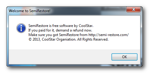

    Khi Semi-Restore được khởi chạy bấm OK để tiếp tục.

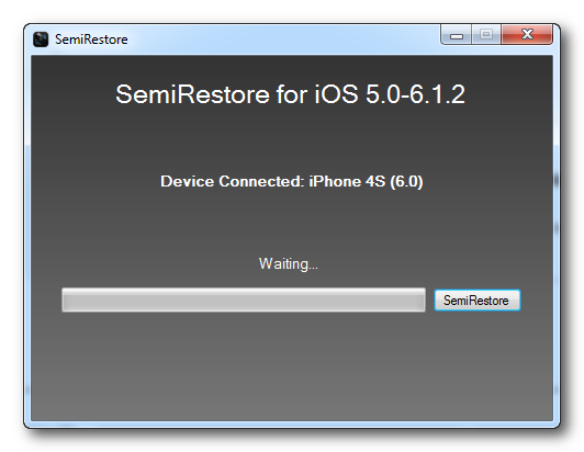

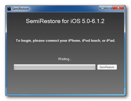

    Kết nối iPhone, iPad hay iPod Touch (iOS 5.0 - 6.1.2) sau đó bấm vào nút SemiRestore.
    Bước 6
    Thiết bị của bạn sẽ khởi động lại và Semi-Restore bắt đầu dọn sạch sẽ.

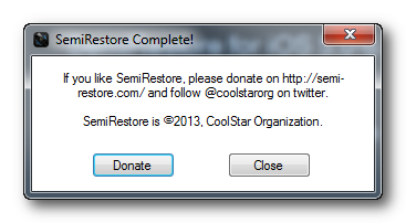

    Sau khi Semi-Restore đã hoàn thành, bạn sẽ được thông báo rằng quá trình này đã thành công và thiết bị iOS của bạn sẽ được khởi động lại và bắt đầu bằng các hướng dẫn cài đặt thiết bị mới như khi bạn vừa restore iDevices xong.
