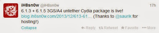

    Cập nhật 23/12/2013
    Jailbreak Untethered iOS 6.1.3 & 6.1.5 cho iPhone 4/3GS và iPod touch 4g với Cydia package.
    Thực hiện như sau ...

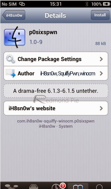

    1) Thiết bị của bạn phải được jailbreak tethered (thông qua redsn0w hoặc sn0wbreeze).
    2) Mở Cydia.
    3) Nhấp vào "Changes" tab ở phia dưới.
    4) Nhấn nút "Refresh" ở góc trên bên trái.
    5) Sau khi "Reloading Data" gõ các ký tự "p0sixspwn" trong Search (O là một số không).
    6) Install p0sixspwn.
    Bạn đã jailbreak untethered cho thiết bị của bạn bằng Cydia package.
    Lưu ý: Nếu bạn refresh mà không load được gói "p0sixspwn" thì bạn có thể tải gói này để cài Offline qua iFile.
