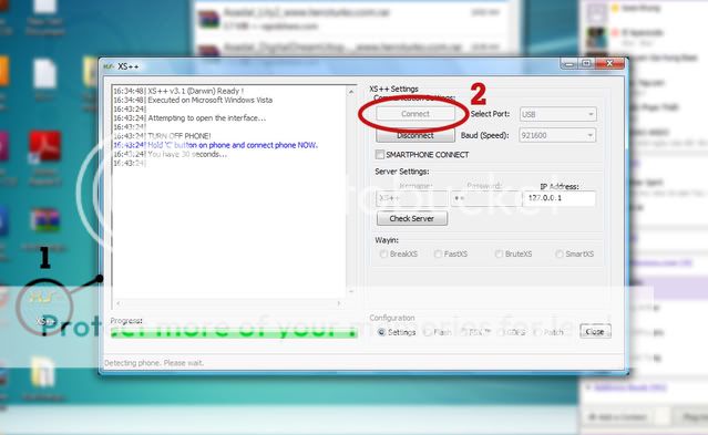

    Chạy chương trình Phone XS++ v3.1
    Nhấn nút Connect. (Bạn chỉ có 30s để kết nối với điện thoại)
    Nhấn giữ nút C trên điện thoại (đối với máy W880i là nút số 2). Đồng thời cắm cáp DCU-60 vào điện thoại. Chờ chương trình detect xong hãy thả nút C ra.

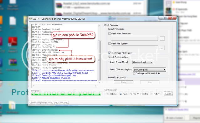

    Kiểm tra giá trị EROM CID phải là 36/49/52. EROM COLOR là BROWN/RED.
    Chọn các giá trị như trong hình

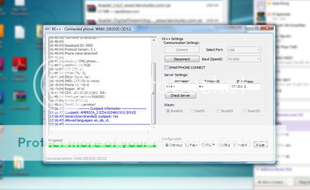

    Chuyển qua mục Settings, kiểm tra các thông số đã giống như trong hình chưa

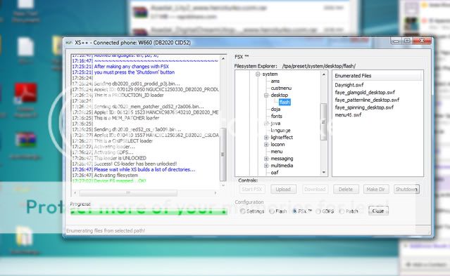

    Chọn FSX, nhấn nút Start FSX. Ngồi chờ chừng 1ph, khung ở giữa sẽ hiện thông tin các thư mục của máy. Bạn chọn theo thứ tự sau đây: tpa/preset/system/desktop/flash/
    Kéo thả các file có đuôi .swf vào ô thứ 3. Nếu không bạn có thể chọn Upload các file đó lên.

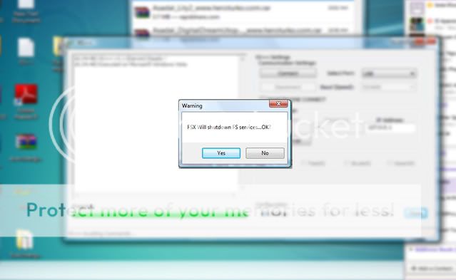

    Nhấn nút Shutdown. Chương trình sẽ hiện ra thông báo, bạn chọn Yes.
    Đợi khi chương trình báo "Disconnected …Unplug the phone" thì hãy rút cáp ra, tháo pin rồi lắp trở lại.
