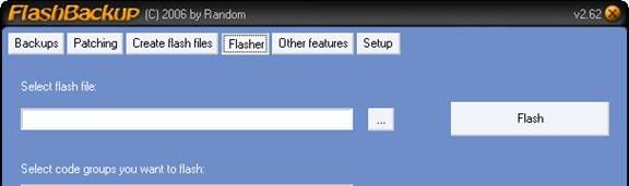

    chương trình FB 2.6.2:
    http://savefile.com/projects2.php?fid=4366...2645&key=831822
    Hướng dẫn Flash bằng Flash Backup 2.6.2
    1. Khởi động phone ở chế độ bootloader (Bằng tổ hợp phím Power+*+#)
    (Có thể bước này không cần thiết, nhưng nếu có nó sẽ tốt hơn)
    2. Mở Flash Backup ra, chọn tab Flasher
    3. Chọn
    4. Chú ý phone phải connect với PC (Dòng chữ màu xanh). Nhấn Flash và chương trình sẽ tự động chạy theo các bước như sau.
    5.Extracting code groups
    6. Sending loader
    7. Erase
    8.Flashing: Firmware (1/6)
    9. Flashing: Flex (2/6)
    10. Flashing: DSP firmware
    11. Flashing: Langpack (4/6)
    12. Flashing: DRM.
    13. Flashing: 6/6
    14. Sau khi hoàn thành cả 6/6 bước phone sẽ tự động restart lại. Và công việc hoàn thành nếu restart không gặp phải lỗi gì! Enjoy!
    (Một số bước không có hình là vì quá trình ấy diễn ra rất nhanh mình không chụp lại kịp được mọi người thông cảm!)
    BẠN XEM BÀI VIẾT RỒI LÀM LẠI ĐI.CHÚC THÀNH CÔNG!

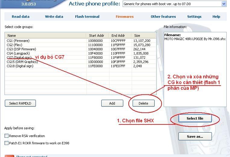

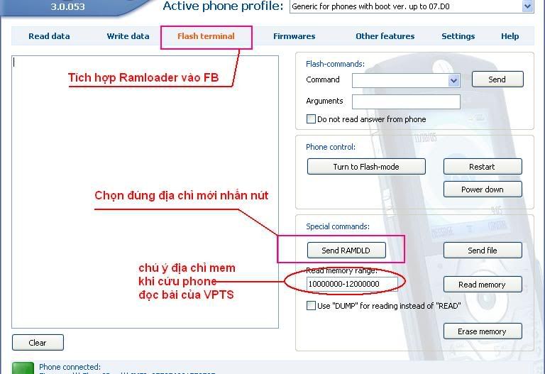

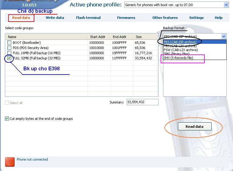

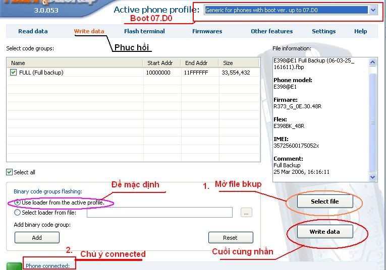

    Hướng dẫn sử dụng FB 3.0
    1. Backup
    2.Restore
    Mục này để Phục hồi filebackup, Flash file firmware.
    3.Ramldr
    4.Firmwares
