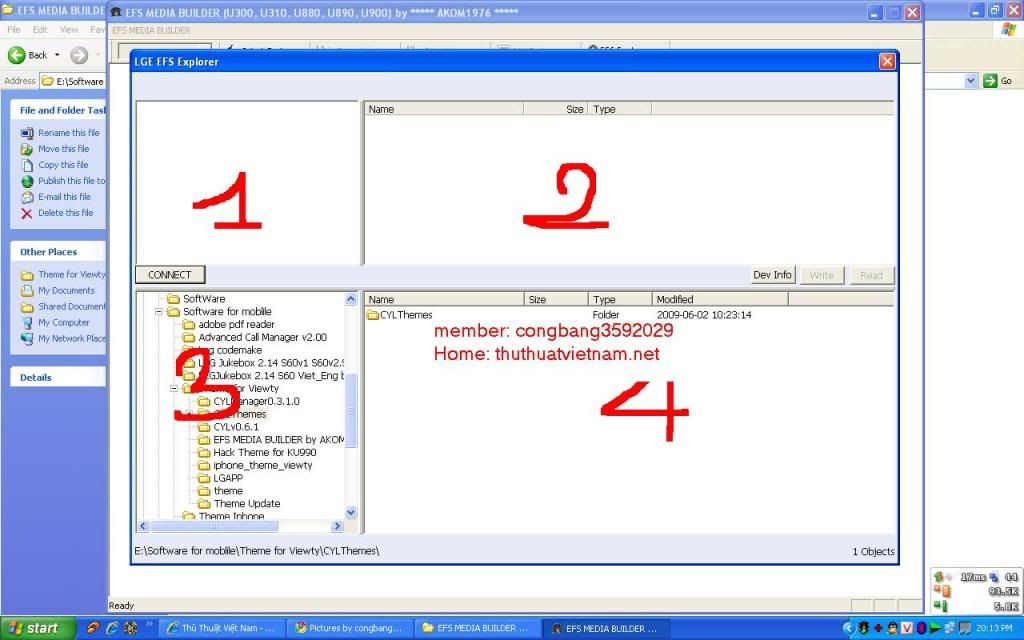

    Sau đó giải nén thằng EFS MEDIA BUILDER by AKOM1976_2 rồi mở chương trình lên, giao diện của chương trình hiện ra các bạn nhấn nút EFS Explorer, một cửa sổ Select Port hiện ra các bạn nhấn Cancel, cửa sổ phía sau sẽ hiện ra được chia làm 4 phần như hình:
    Ở khung thứ 3 như trong hình các bạn chọn đường dẫn đến folder mà chúng ta đã tạo lúc nảy. Chọn xong các bạn đóng cửa sổ này lại.

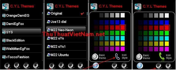

    Sau đây là cách sử dụng nè: ĐT khởi động xong rồi thì bạn nhấn liên tiếp 2 lần phím C trên ĐT thì nó sẽ hiện ra giao diện quản lí theme như hình:
    Đến đây các bạn tự khám phá những theme cực đỉnh nhé. Còn về soft CYL Manager thì các bạn cứ cài đặt như bình thường và sử dụng ( vì nó không quan trọng nên mình không hướng dẫn chi tiết nhé, bạn cứ khám phá đi nha).

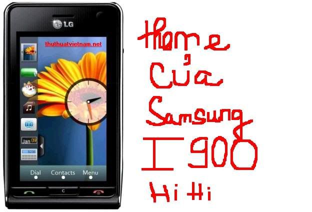

    Thành quả sau một buổi căng thẳng hehe:
