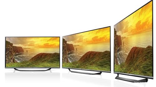

“Khi có thể, hãy luôn chọn TV màn hình lớn, từ 55 inch trở lên. Bạn sẽ được trải nghiệm hình ảnh góc nhìn rộng và hiệu ứng từ màn hình lớn đem lại”, trang PC World đưa ra gợi ý. Với một mẫu TV kích thước lớn, việc thưởng thức bóng đá sẽ “đã” hơn khi mà người xem có thể quan sát rõ từng cầu thủ và diễn biến trận đấu.
Tuy nhiên, việc chọn kích thước TV thế nào cũng phụ thuộc vào căn phòng của bạn, khoảng cách từ vị trí ngồi tới màn hình. Với cùng độ phân giải, khoảng cách xem càng xa thì cần TV kích thước càng lớn. Nếu xem quá gần, bạn sẽ thấy rõ những điểm ảnh nhưng nếu ngồi quá xa sẽ không thấy được hết những giá trị của màn hình độ phân giải cao mang lại.
