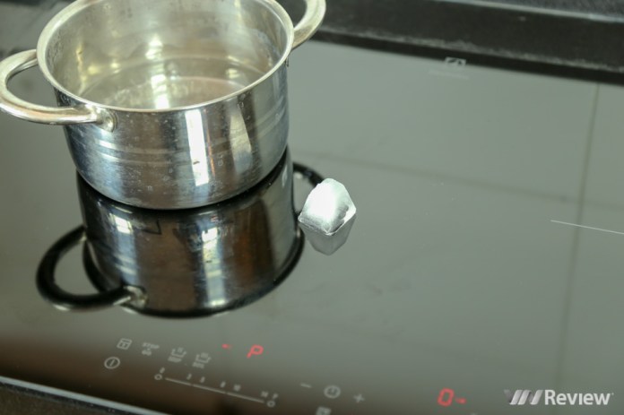

Electrolux EHI7280BA là loại bếp từ âm, khi lắp đặt xong mặt bếp sẽ chỉ lộ ra một mặt kính phẳng và đẹp mắt. Mặt kính của bếp được cấu tạo bởi kính ceramic K+, do hãng Eurokera từ Pháp cung cấp, là loại gốm kính bóng bẩy và có độ bền tốt, đảm bảo sau khi nấu xong, mặt kính còn nóng thì lau bằng nước lạnh vẫn an toàn.
Sau khi nấu xong, chỉ cần dùng nước thường cũng có thể lau sạch bếp từ
Do bề mặt phẳng và chỉ là chất liệu kính ceramic K+, việc lau rửa bếp rất dễ dàng. Sau khi nấu xong, chỉ cần chỉ cần dùng nước thường hoặc nước lau kính và khăn lau bếp là có thể lau sạch, sáng bóng. So với loại bếp kết hợp từ và hồng ngoại thì bếp từ hoàn toàn sẽ giữ được ngoại hình sáng, đẹp lâu dài hơn, vì bếp hồng ngoại nóng và dễ xước hơn.
Mặt bếp có rất nhiều nút bấm cảm ứng, kích thước hơi nhỏ nhưng cảm ứng nhạy và nhận lệnh chuẩn dù ngón tay đang ướt. Các kí tự được in sắc nét, dễ nhìn, khi hoạt động có đèn đỏ báo hiệu các chức năng. Hai vùng nấu cũng được kí hiệu rõ, khoảng cách khá lớn nên bạn có thể nấu hai nồi lớn trên bếp mà không bị vướng nhau.
Bếp chia thành 14 mức nhiệt, có thể lựa chọn dễ dàng bằng cảm ứng
Thang nhiệt lượng có nhiều mức lựa chọn giúp người dùng có thể dễ dàng chọn được mức nhiệt chính xác với chỉ 1 nút chạm thay vì phải nhấn nhiều lần nút tăng/giảm như những dòng bếp khác.

Công suất bếp lớn, thời gian nấu chín đồ ăn rất nhanh, ngoài ra còn có chế độ Booster để tăng tốc độ nấu
Khi sử dụng bếp EHI7280BA, người viết nhận thấy tốc độ đun nấu khá nhanh, mất khoảng 3 phút để đun sôi một lít nước. Khi bật chế độ Booster thì tốc độ nấu còn nhanh hơn nữa, rất phù hợp trong những lúc cần nấu hoặc đun nước trong thời gian ngắn. Được biết mâm từ của bếp được cấu tạo bằng đồng, sẽ cho hiệu suất cao hơn là mâm bằng các chất liệu khác.
