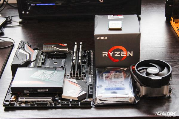

Khác với 2700X, Ryzen 7 2700 không được trang bị quạt tản nhiệt top down với những ống đồng hầm hố nữa, thay vào đó là chiếc AMD Spire RGB cũng chất lượng không tồi. Tuy đã quay trở lại kiểu tản nhiệt stock truyền thống nhưng đây vẫn là chiếc tản nhiệt khá ổn dành cho một CPU có TDP 65W. Bên cạnh đó thì hiệu ứng RGB trên khung nhựa bao quanh chiếc quạt cũng là một nét hấp dẫn trong các tản nhiệt đi kèm của AMD mà Intel không có.
Ngoài CPU và tản nhiệt ra thì chúng ta cũng không có thêm gì trong chiếc hộp khá lớn này của AMD.

MAIN: Gigabyte X470 Aorus Gaming 7 Wifi
CPU: AMD Ryzen 7 2700
RAM: G.Skill Sniper X DDR4 2x8GB bus 3400MHz
VGA: Nvidia GeForce GTX 1080
SSD: Plextor M8PeY 1Tb, Samsung 860 Evo M.2 SATA
HDD: Western Digital Blue 3.5″ 2TB

Chúng tôi đã tiến hành ghép 1 chiếc Samsung 860 Evo M.2 Sata cùng với chiếc Western Digital Blue 2TB của mình. Sau vài cú click chuột và 1 vài phút chờ đợi. Chúng tôi đã có một chiếc ổ cứng chạy với tốc độ vô cùng cao và ấn tượng. Không chỉ những bài benchmark mà ngay cả những tác vụ thường ngày như copy trên ổ cứng 2TB cũng rất nhanh và ấn tượng. Ngoài ra thì người dùng còn có thể chia sẻ 2GB RAM để làm bộ đệm cho hệ thống lưu trữ, giúp nó trao đổi dữ liệu tốt hơn.
WD Blue 2TB mà có thông số như thế này thì có ấn tưởng với các bạn không?
Tuy nhiên các bạn cần lưu ý rằng 2 chiếc ổ đã ghép không thể tách rời hoặc thay thế trừ khi bạn thực hiện thao tác xóa chiếc ổ ghép này trên StoreMI. Nếu các bạn không tuân thủ theo những bước này thì khả năng cao là dữ liệu của các bạn không thể cứu vãn.
