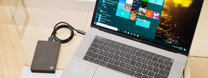

Windows 10 đã có nhiều đồ chơi để anh em
backup và phục hồi dữ liệu. Xin giới thiệu với anh em Windows một số tool mà anh em có thể dễ dàng sử dụng để đảm bảo an toàn cho chiếc máy tính của mình và ngay cả khi tình huống xấu nhất xảy ra thì chúng ta cũng không bị mất quá nhiều dữ liệu quan trọng hay phải tốn nhiều thời gian setup lại từ đầy chiếc PC yêu dấu của mình.
