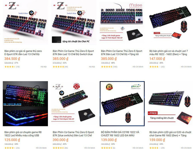

Đối với bàn phím cơ thông thường, dù có sử dụng những mẫu switch và keycap ở phân khúc thấp nhất, rẻ nhất thì vẫn có giá tối thiểu từ khoảng 700.000 đồng cho tới 1 triệu đồng trở lên.
Tuy nhiên nếu dạo quanh trên internet, chúng ta có thể dễ dàng bắt gặp những mẫu bàn phím cơ có giá rẻ hơn rất rất nhiều, chỉ từ 300.000 đồng tới 400.000 đồng, khiến ai cũng phải đặt ra một dấu hỏi lớn về chất lượng của chúng.
“Rẻ như vậy nhưng chất lượng thế nào?”, “cảm giác gõ ra sao?”, “sử dụng bàn phím này để chơi game được không?”, v.v… là một số câu hỏi chắc chắn sẽ được thắc mắc khi nhìn thấy những chiếc thiết bị giá bèo này.

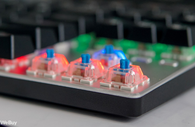

Ngoài ra,  đây cũng là một chiếc bàn phím được làm theo phong cách hở switch, có nghĩa switch được đặt nổi lên khỏi bề mặt mà không có phần viền bao quanh, góp phần giúp ánh sáng đèn LED lan tỏa đẹp hơn nhưng cũng làm phía bên trong dễ bám bụi, dễ hỏng hóc hơn.
Bàn phím được làm theo phong cách hở switch

Switch không hề có tên thương hiệu, cảm giác bấm “phập phù”
Thông thường, switch của các hãng tên tuổi như Cherry, Gateron, v.v… sẽ đều được in tên thương hiệu của mình lên trên switch. Tuy vậy, ở chiếc bàn phím Zero, switch lại không hề có chữ hay ký hiệu định danh của bất kỳ một thương hiệu nào, đây thực sự là một điểm trừ khá lớn mà chúngta nên để ý, bởi nó sẽ khiến người dùng phải hoài nghi về chất lượng, nguồn gốc của một trong những thành phần quan trọng nhất trên bàn phím cơ.
Switch Gateron trên một mẫu bàn phím cơ được in tên thương hiệu cẩn thận
Keycap trên bàn phím Zero lại không hề có tên thương hiệu
Theo như một số người mua đã kiểm chứng thì rất khả năng cao, đây là switch của Outemu hoặc Kailh. Có thể đúng, có thể sai, nhưng dù thế nào thì chúng cũng không thể đem lại cảm giác bấm thích thú như các switch tầm trung hoặc cao cấp hơn.
