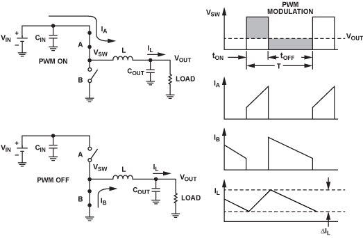

Mạch sạc nhanh điện áp cao có trang bị một buck inverter, làm nhiệm vụ giảm điện áp DC từ nguồn điện qua mạch sạc đồng thời đẩy dòng điện lên cao (tùy vào công suất). Ví dụ, nguồn điện 10V/1A khi đi qua buck inverter sẽ trở thành 5V/2A.
Có 2 lý do chính. Thứ nhất, ổn áp rất kém hiệu quả do sự chênh lệch giữa điện áp đầu vào và ra được chuyển thành nhiệt. Hiệu quả vào khoảng 30-40% tức là yêu cầu rất nhiều nhiệt và tốn kém, có thể gây hại đến thiết bị và pin. Buck inverter cho hiệu quả 80-90%.
Lý do thứ 2 liên quan đến điện năng hao phí trên dây cáp USB, đặc biệt là những sợi cáp dài. Điện trở dây phụ thuộc vào chiều dài dây khiến điện áp bị giảm dựa trên dòng điện đi qua nó (định luật Ohm: V = IR). Nếu truyền cùng một công suất sử dụng điện áp cao nhưng dòng điện thấp sẽ giúp mức hao phí ít hơn theo chiều dài dây. Đó là lý do lưới điện thường có điện áp lên đến vài trăm V chứ không phải 5V.
Tuy nhiên, so sánh cân bằng hơn thì buck inverter lại giới hạn dòng điện so với ổn áp. Công suất đầu ra tối đa phụ thuộc vào cuộn cảm, tụ điện, tần số sóng mang và công suất bóng bán dẫn. Nếu muốn tăng dòng điện thì chỉ có cách dùng mạch điều chỉnh ổn áp thay cho buck inverter. Đó là lý do một số công nghệ sạc nhanh điện áp thấp 5V của Oppo hay Huawei cho công suất vượt trội so với sạc nhanh điện áp cao nhưng dòng thấp của Samsung hay Qualcomm. Nhưng của Oppo hay Huawei cần một sợi cáp đặc biệt.
