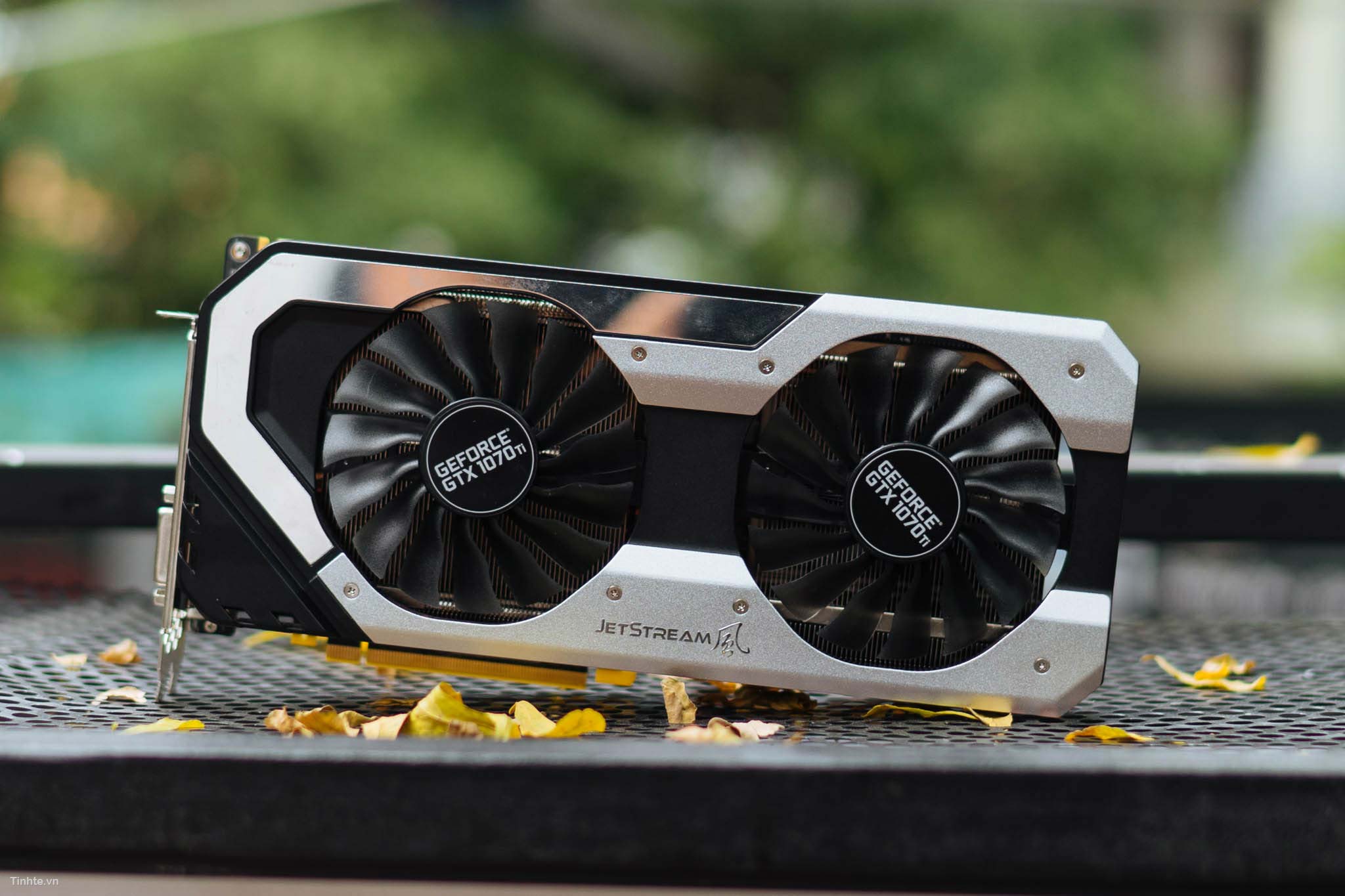

Quay trở lại với 1070 Ti Jetstream, đây là một trong số những sản phẩm đánh dấu sự trở lại của thương hiệu Palit tại Việt Nam. Và có lẽ là để làm quà ra mắt, card Palit có mức giá khá tốt chứ không bị đội lên như những thương hiệu khác. Phiên bản Jetstream của Palit tương đương với AORUS của GIGABYTE và STRIX của ASUS, nhưng ở mức giá 14,7 triệu này thì bạn chỉ có thể lên được GTX 1070 nếu chọn 2 thương hiệu kia mà thôi. Dĩ nhiên giá tốt là một chuyện, chất lượng cũng phải tốt hoặc ít ra là tương xứng thì mới đáng mua.
Đang tải Jetstream_1070ti-2.jpg…
Về thiết kế thì cá nhân mình đánh giá 1070 Ti Jetstream ở mức khá, mặt nạ không quá cầu kỳ nhưng phối ghép tinh tế giữa những chi tiết nhám và gương đem lại cảm giác khá sang và thanh thoát đúng với cái tên “Jetstream” (tiếng Việt là gió xoáy).

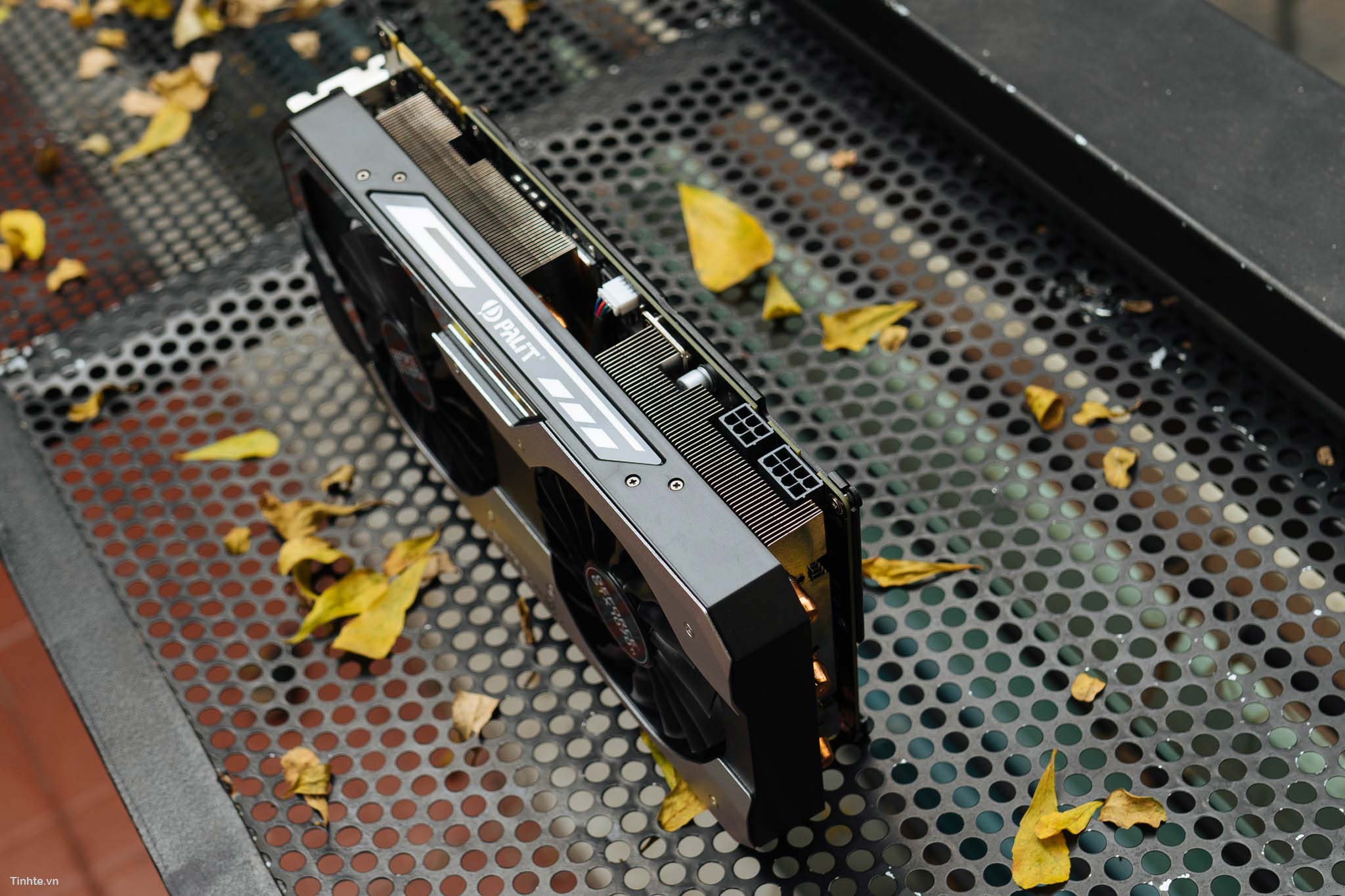

Hệ thống tản nhiệt của 1070 Ti Jetstream đi theo phong cách xôi thịt với khối lá tản nhiệt nhôm to và nhiều, cùng 3 ống đồng ngoại cỡ chạy xuyên suốt. Độ hoàn thiện ở mức khá, không tinh xảo kiểu như của ASUS, GIGABYTE hay MSI nhưng có thể xem là tốt trong tầm giá.
Đang tải Jetstream_1070ti-6.jpg…
Palit vẫn giữ xung nhịp mặc định của GTX 1070 Ti là 1607 Mhz/1683 MHz, tuy nhiên với thiết lập cổng cấp nguồn phụ 6+8 pin (mặc định chỉ 1 cổng 8 pin) thì bạn hoàn toàn có thể ép xung lên cao hơn mà không lo ngại về việc thiếu điện. Dĩ nhiên đây là lý thuyết, khả năng ép xung còn phụ thuộc vào độ xịn của con chip bên trong mà cái này thì ai chơi ép xung cũng biết là tuỳ vào độ may mắn hơn. Dòng càng cao thì tỉ lệ bạn trúng được con chip xịn có khả năng ép xung tốt sẽ cao hơn.

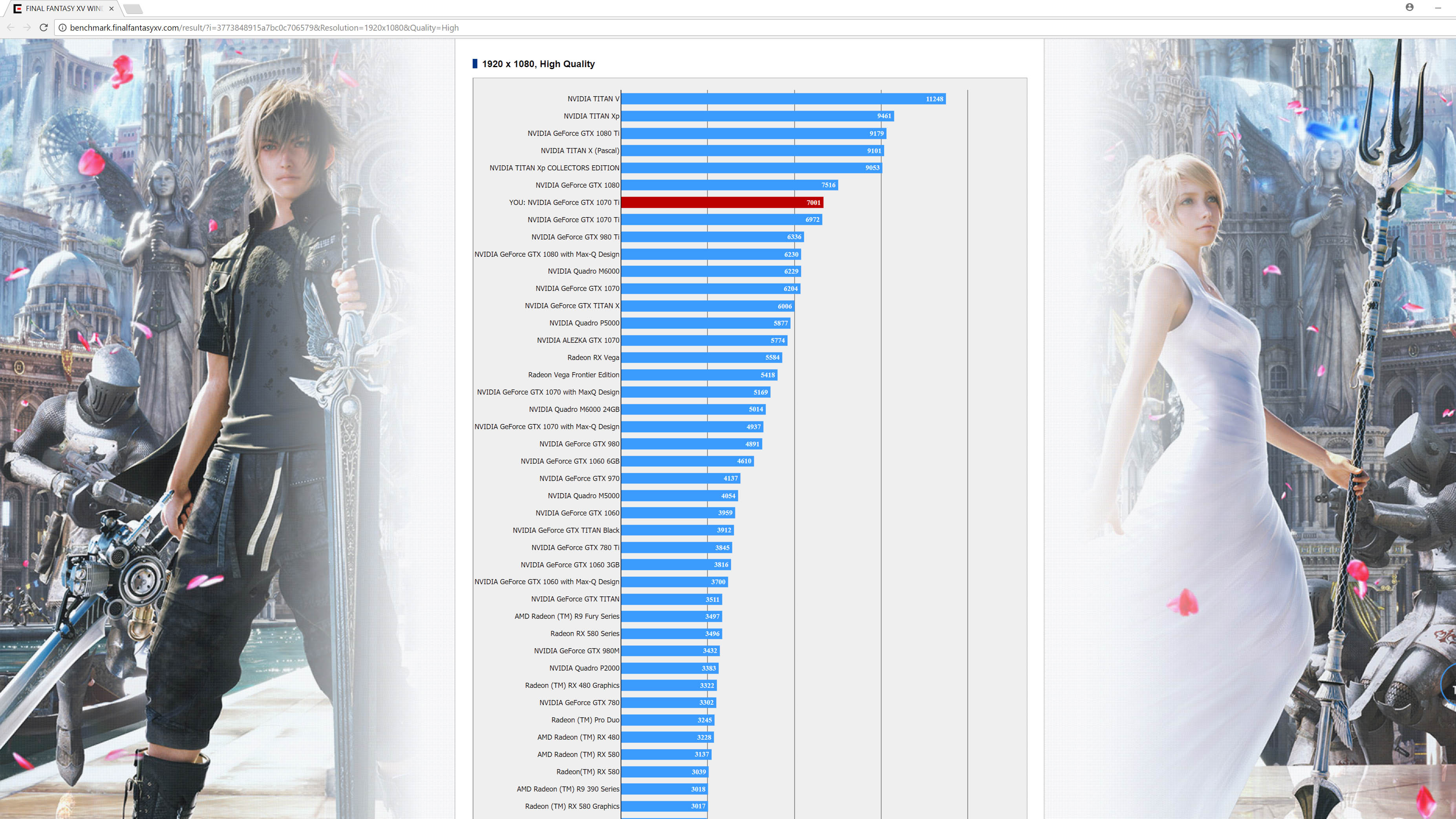

Final Fantasy XV

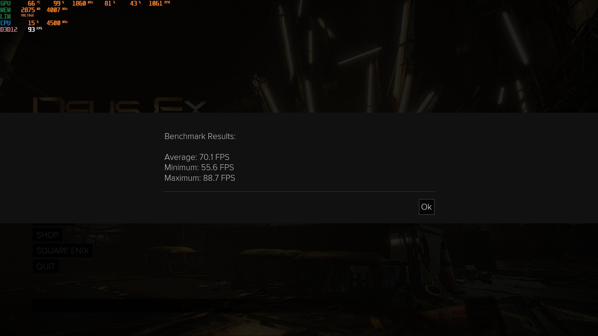

Deus Ex: Mankind Divide

Dựa trên kết quả benchmark trên, GTX 1070 Ti Jetstream ở chế độ mặc định có hiệu năng tương đương với bản stock của Nvidia. Với mức hiệu năng này bạn hoàn toàn có thể chiến thoải mái các trò chơi bom tấn hiện nay với thiết lập hình ảnh cao nhất ở độ phân giải FullHD. 4K thì hơi căng một chút, với những trò nhẹ nhàng kiểu MOBA thì vẫn okie nhưng khủng hơn kiểu Final Fantasy XV thì chịu. Bạn có thể ép xung để có được mức hiệu năng cao hơn, nhưng ép cao đến mức nào là phụ thuộc vào kỹ năng và độ ngon của con chip.
